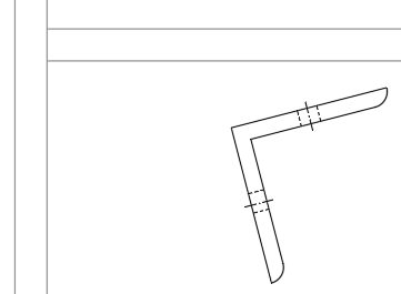

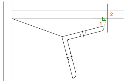

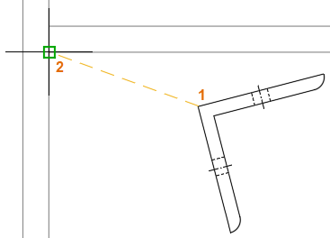

È possibile spostare, ruotare e mettere in scala gli oggetti selezionati in un'unica operazione basata sulla geometria di un disegno. La seguente procedura consente di spostare e ruotare una staffa a forma di L fino all'intersezione di un pilastro e di una trave.

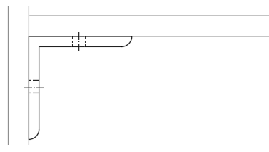

La prima e la seconda coppia di punti spostano e ruotano per riferimento gli oggetti selezionati.
In questo modo gli oggetti selezionati non vengono messi in scala.
Se si desidera mettere in scala oggetti per riferimento, immettere Y e gli oggetti selezionati verranno messi in scala in modo che corrispondano alla lunghezza tra i due punti di destinazione.
