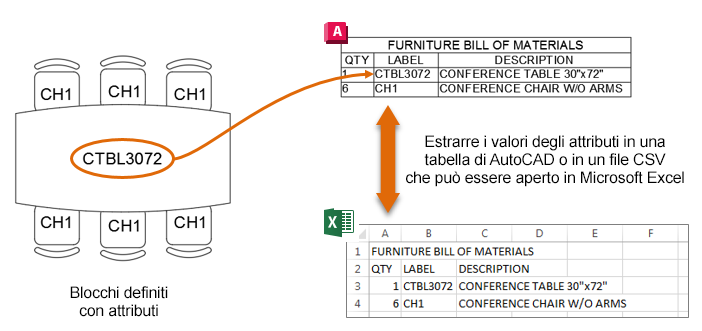

I blocchi possono contenere oggetti speciali denominati definizioni di attributo, note anche come attributi di blocco. È possibile aggiungere attributi ad un blocco per memorizzare valori come numeri parte, nomi di prodotto, descrizioni, valutazioni, elemento di costo e così via. Alcuni attributi di blocco possono contenere informazioni statiche quali numero parte, mentre altri attributi di blocco possono includere informazioni che variano da un blocco a quello successivo, ad esempio finitura, costo o posizione. Tutti i valori degli attributi di blocco possono in seguito essere estratti in un oggetto tabella o file CSV che può essere importato in un'altra applicazione.
Alcuni degli usi più comuni per gli attributi sono:

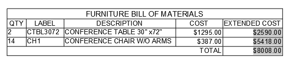

I valori degli attributi estratti possono essere utilizzati per popolare le celle di una tabella per creare una distinta dei materiali o un abaco di finiture di porte, finestre o stanze in una mappa del piano.
Distinta dei materiali contenente arredamento per l'ufficio situato in due sale riunioni

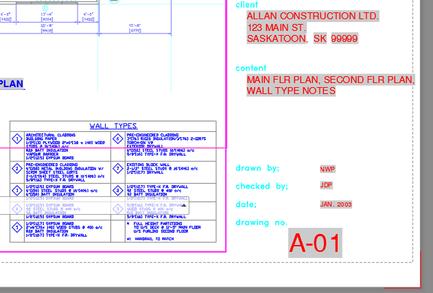

Cartiglio contenente attributi con campi
