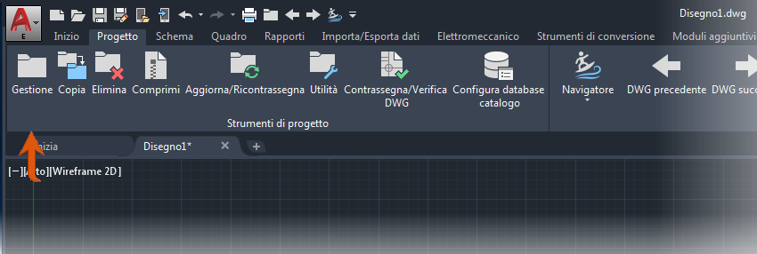

Gestione progetti è lo strumento fornito per lavorare con i progetti e i disegni inclusi in un progetto. Trova
Nota: Se si visualizza questo argomento nel browser della Guida in linea di Set di strumenti AutoCAD Electrical, è possibile fare clic sulla relativa icona o sul collegamento Trova vicino a questa icona. Verrà visualizzata una freccia indicante il comando nella barra multifunzione.
Gestione progetti è una tavolozza, che può rimanere aperta mentre vengono utilizzati altri comandi. Può essere ancorata, ridimensionata e impostata su Nascondi automaticamente.

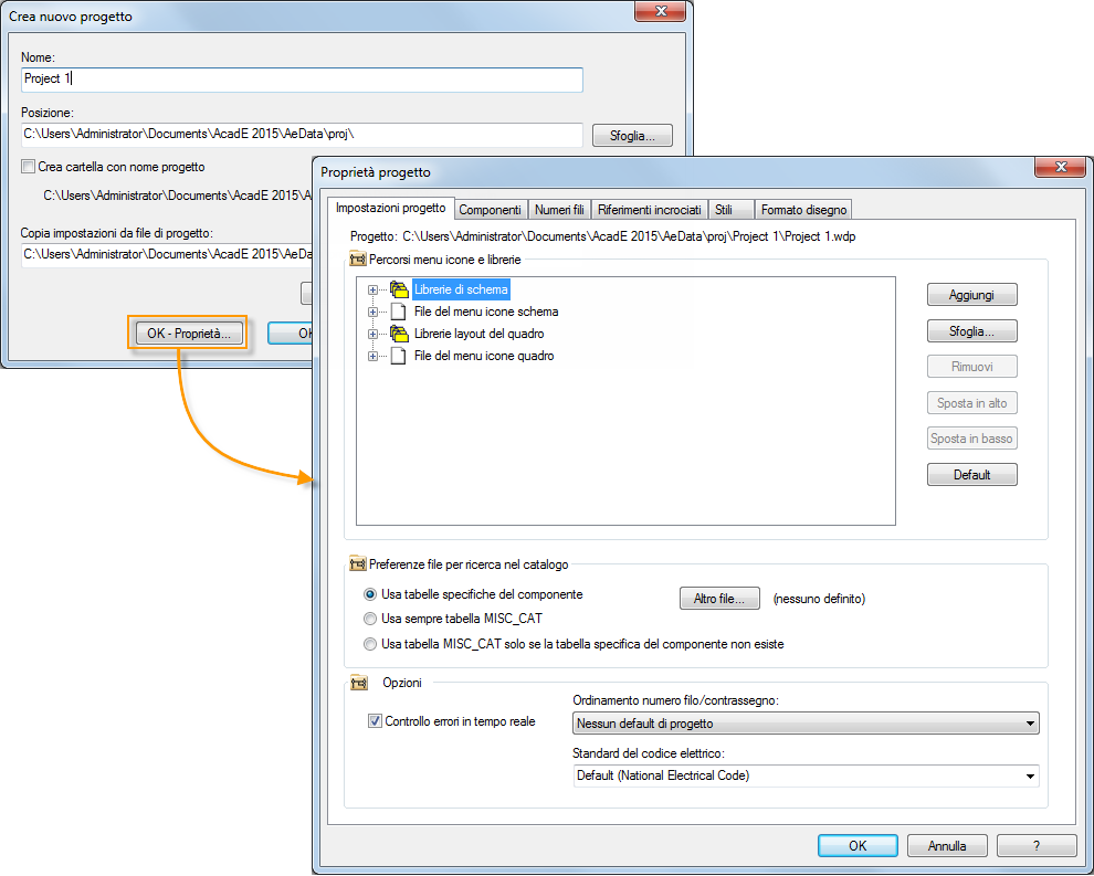

Creare un progetto
Il file di progetto (.WDP) viene creato nella cartella specificata e contiene le descrizioni e le impostazioni del progetto. Il nuovo progetto selezionato diventa il progetto attivo. A questo punto è possibile aggiungere disegni al progetto.
Proprietà del progetto
Definire le proprietà del progetto, come i percorsi delle librerie, il formato del disegno e lo stile di riferimento, quando si inizia un nuovo progetto o in un momento successivo.
Esistono due tipi di proprietà del progetto:

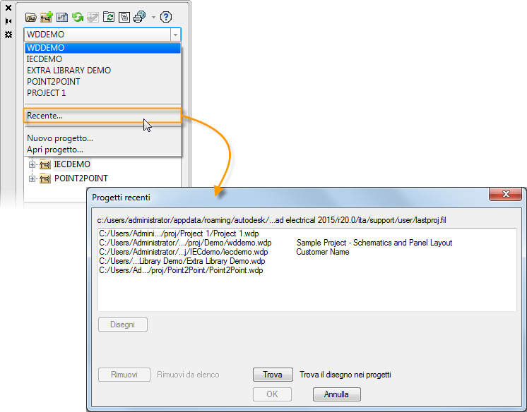

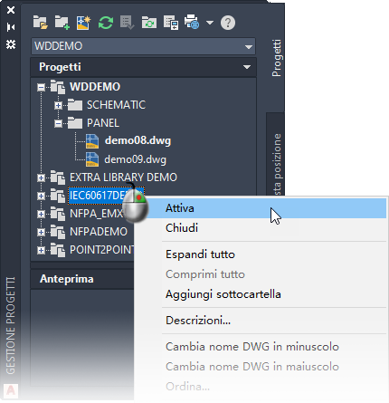

Attivazione di un progetto
Sono disponibili vari metodi per attivare un progetto.
Il progetto aperto viene aggiunto all'elenco dei progetti in Gestione progetti e diventa il progetto attivo.
