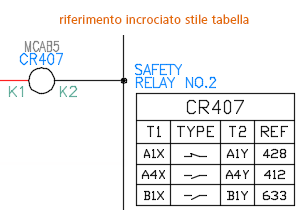

Set di strumenti AutoCAD Electrical supporta tre tipi di annotazioni per i riferimenti incrociati su un componente principale.
L'annotazione per i riferimenti incrociati per un elemento secondario è sempre in formato testo.

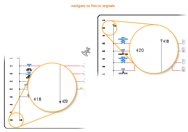

Le informazioni dei riferimenti incrociati vengono aggiunte anche alle frecce di segnale. Ad una freccia di partenza viene aggiunta la posizione del riferimento di ciascuna delle relative frecce di arrivo. Ad ogni freccia di arrivo viene aggiunta l'annotazione con la posizione di riferimento della sua origine.

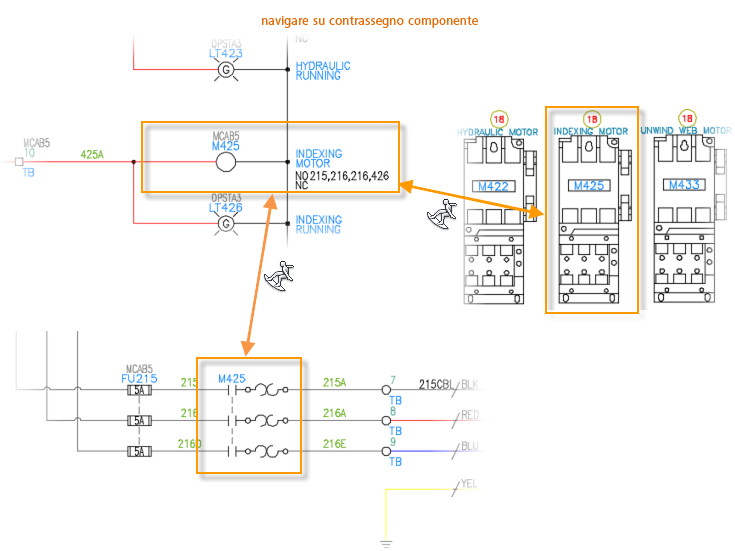

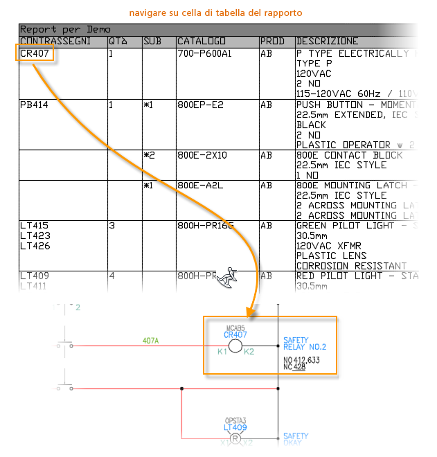

Il comando Riferimento incrociato componente crea due rapporti:

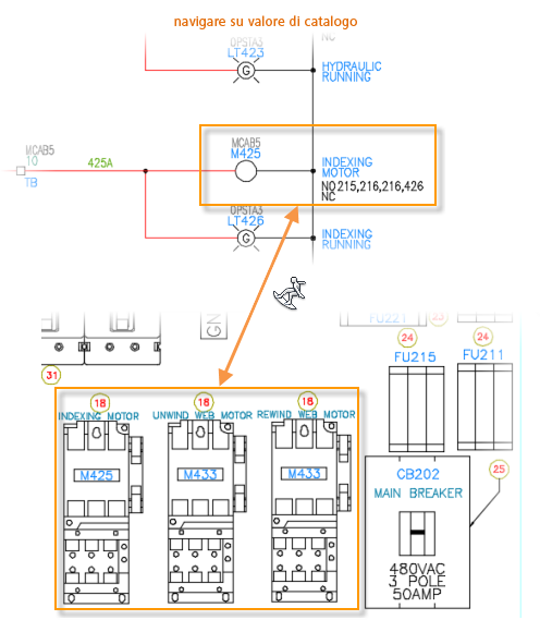

Navigazione
La navigazione è un metodo per visualizzare i componenti correlati o per seguire una freccia di segnale. Trova
