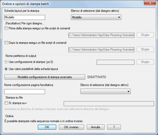

Invia il progetto ad una stampante o ad un file PDF contenente collegamenti ipertestuali.
È possibile stampare un intero progetto, un sottoinsieme di disegni da un progetto o un singolo disegno.

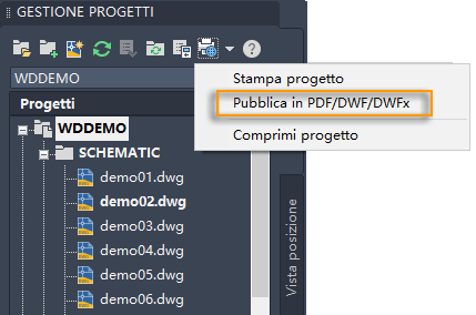

Utilizzare il pulsante Pubblica/Stampa in Gestione progetti per stampare il progetto.

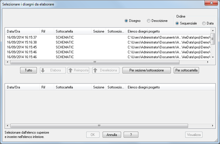

Dopo aver selezionato l'opzione Stampa progetto, è possibile selezionare i disegni del progetto che si desidera stampare.
Assicurarsi di selezionare il layout dei disegni selezionati che si desidera stampare. Se è stata definita un'impostazione di pagina, immettere il nome.

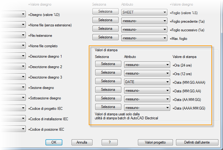

Durante l'impostazione del cartiglio è possibile associare un formato di data e ora di stampa ad un attributo specifico. Questo attributo viene aggiornato automaticamente quando si stampa il disegno.

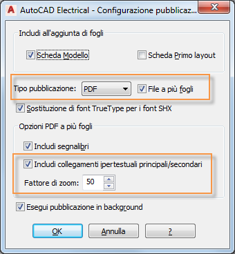

In un progetto di Set di strumenti AutoCAD Electrical sono presenti relazioni tra i componenti, ad esempio tra principale e secondario o tra schema e quadro. È possibile esportare il progetto in un file PDF e includere collegamenti ipertestuali tra i componenti correlati.
Assicurarsi di selezionare le opzioni File a più fogli e Includi collegamenti ipertestuali.
Il fattore di zoom determina il livello di avvicinamento ad un oggetto nel PDF quando si seleziona un collegamento ipertestuale. Maggiore è il numero impostato, maggiori saranno le dimensioni dell'oggetto quando viene selezionato.
Ogni oggetto può avere un solo collegamento ipertestuale. Per passare ad uno specifico componente secondario dal componente principale, selezionare il riferimento del componente secondario nel riferimento incrociato del componente principale.
