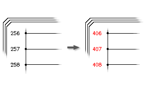

Finestra di dialogo Rinumera diagrammi Ladder
Rinumera i riferimenti ai diagrammi Ladder a livello di progetto.
Trova
 Voce di comando:  AERENUMBERLADDER
Immettere il primo numero di riferimento linea diagramma Ladder. Selezionare un'opzione per i diagrammi Ladder nei disegni successivi:
primo disegno, primo diagramma ladder, primo numero di riferimento linea
secondo disegno e oltre
Selezionare un'opzione per i diagrammi Ladder nei disegni successivi.
  • Usa riferimento sequenziale successivo: applicare un incremento a partire dall'ultimo riferimento linea del disegno precedente.
  • Ignora, conteggio da disegno a disegno: immettere una quantità da ignorare per il primo riferimento al diagramma Ladder del disegno successivo.
