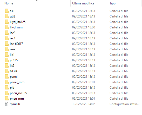

Le librerie di simboli e i file modello di Generatore di simboli si trovano in C:\Utenti\Pubblica\Documenti\Autodesk\Acade {versione}\Libs. La sottocartella della libreria di simboli, \Libs, contiene diverse librerie di simboli di layout del quadro e dello schema di AutoCAD Electrical.
Per default, vengono installate le seguenti librerie di schemi elettrici:
Eliminare la cartella della libreria di simboli corrispondente che si desidera rimuovere.
