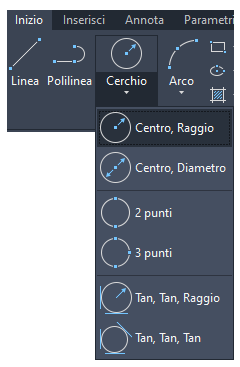

L'opzione di default del comando CERCHIO richiede di specificare un punto centrale e un raggio.
Opzioni aggiuntive relative ai cerchi sono disponibili dal seguente menu a discesa:
In alternativa, è possibile immettere CERCHIO o solo C nella finestra dei comandi e fare clic per scegliere un'opzione. In tal caso, è possibile specificare un punto centrale oppure fare clic su una delle opzioni di comando evidenziate, come illustrato di seguito.

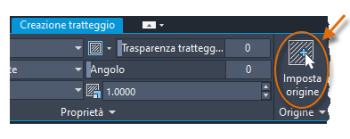

In AutoCAD, il tratteggio è un singolo oggetto composto che copre l'area specificata con una serie di linee, punti, forme, un colore di riempimento solido o un riempimento sfumato.
Quando si avvia il comando TRATTEGGIO, sulla barra multifunzione viene visualizzata temporaneamente la scheda Creazione tratteggio. In questa scheda sono disponibili oltre 70 modelli di tratteggio imperiali e ISO conformi agli standard di settore, nonché numerose opzioni specifiche.
La procedura più semplice consiste nello scegliere un modello di tratteggio e una scala dalla barra multifunzione e fare clic in qualsiasi area completamente racchiusa da oggetti. È necessario specificare il fattore di scala per il tratteggio per controllarne la dimensione e la spaziatura.
