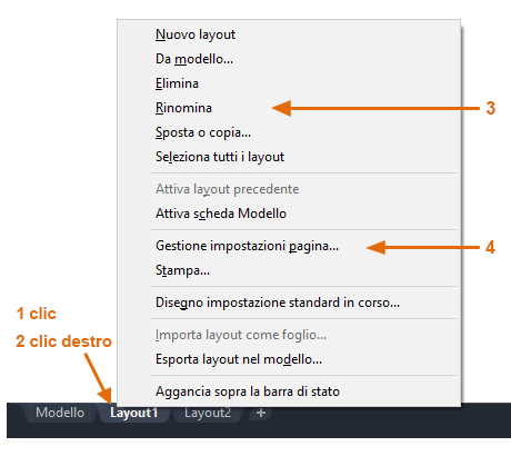

La prima operazione da eseguire quando si accede ad una scheda di layout (1) consiste nel fare clic sulla scheda (2) e nel rinominarla (3) per renderla più facilmente identificabile rispetto a Layout 1. I nomi che fanno riferimento ad una dimensione ANSI o ISO specifica potrebbero essere una buona scelta.
Aprire quindi Gestione impostazioni pagina (4) per modificare le dimensioni del foglio visualizzate nella scheda di layout. Sono presenti diversi controlli, ma è necessario modificarne solo alcuni. Il primo è per specificare le dimensioni del foglio.

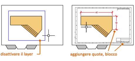

Con la funzionalità spazio carta, è possibile fare clic su una scheda di layout specificamente progettata per la visualizzazione di più viste, la messa in scala automatica e l'output elettronico o di stampa.
Nell'illustrazione che segue, viene ad esempio selezionata una scheda di layout. Attualmente nello spazio carta sono contenuti due oggetti: un blocco di riferimento per il titolo e il bordo del disegno e una singola finestra di layout che visualizza una vista in scala dello spazio modello.

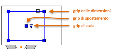

Una finestra di layout è un oggetto creato in una scheda Layout per visualizzare una vista in scala dello spazio modello. È paragonabile al monitor di una TV a circuito chiuso che visualizza una parte dello spazio modello. È possibile selezionare una finestra di layout così come qualsiasi altro oggetto. Se selezionata, vengono visualizzati diversi grip che consentono di regolare le dimensioni della finestra, spostare la finestra e specificare la scala della vista in essa contenuta.
Nelle finestre di layout è possibile utilizzare diversi comandi di modifica quali Sposta, Cancella e Copia. Quando si seleziona una finestra di layout, è possibile utilizzare la tavolozza Proprietà per fornire un elenco completo di opzioni e impostazioni.
Quando si lavora in una scheda di layout, è possibile alternare lo spazio carta e lo spazio modello senza tornare alla scheda Modello. Questa procedura è descritta di seguito. Come mostrato nell'illustrazione, è necessario spostare il cursore e fare doppio clic all'interno di una finestra di layout per accedere allo spazio modello o fare doppio clic all'esterno della finestra di layout per tornare allo spazio carta. Quando si lavora nello spazio modello, il bordo della finestra di layout diventa più spesso.
Potrebbe essere utile accedere allo spazio modello da una finestra di layout principalmente per eseguire una panoramica della vista o per apportare piccole modifiche agli oggetti, in particolare quelli che vengono visualizzati solo in tale finestra.

Se in un secondo momento è necessario impostare un'altra scala, selezionare la finestra di layout e fare clic sul grip di scala triangolare. Questa azione consente di visualizzare l'elenco di scale disponibili.
Per default, le finestre in scala vengono bloccate automaticamente per evitare operazioni accidentali di zoom o panoramica, che modificherebbero la scala o i contorni di ritaglio. È possibile bloccare e sbloccare una finestra di layout selezionandola e facendo clic con il pulsante destro del mouse per visualizzare il menu di scelta rapida e scegliere Visualizzazione bloccata > On o Off.
