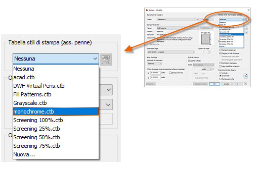

Nella tabella stili di stampa vengono fornite informazioni sull'elaborazione dei colori. I colori visualizzati correttamente sul monitor possono non essere adatti ad un file PDF o alla stampa. Ad esempio, può essere necessario creare un disegno a colori, ma generare un output monocromatico. Di seguito è riportata la procedura per specificare un output monocromatico:

Al termine della regolazione delle impostazioni di stampa, salvarle in un'impostazione di pagina con un nome descrittivo, ad esempio "PDF-monocromatico". In questo modo, ogni volta che si deciderà di stampare in PDF, sarà sufficiente fare clic su Stampa, scegliere l'impostazione di pagina PDF-monocromatico e fare clic su OK.
