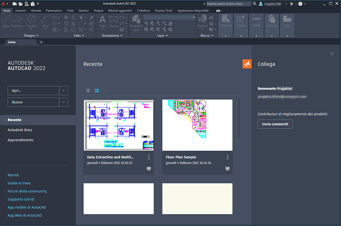

Informazioni sulla scheda Inizio
Per default, viene visualizzata la scheda Inizio all'avvio, consentendo un facile accesso a diverse operazioni iniziali, tra cui l'accesso a file modello di disegno, gruppi di fogli e disegni aperti di recente, opzioni di apprendimento e in linea e e infine annunci.
La scheda Inizio contiene le seguenti informazioni:

Recente
Visualizza i documenti utilizzati più di recente. È possibile mantenere un documento nell'elenco bloccandolo con una puntina. Un documento bloccato viene visualizzato nella parte superiore dell'elenco fino a quando non viene sbloccato. È possibile scegliere tra le opzioni di visualizzazione per immagine e testo o solo testo.
