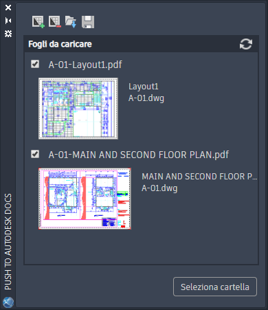

Fogli da caricare
Elenca i layout di AutoCAD presenti nei disegni selezionati.
- selezionare un disegno per aggiungere i layout all'elenco di fogli disponibili
- rimuovere i layout selezionati dall'elenco di fogli
- caricare un elenco di fogli salvato in precedenza
- salvare l'elenco corrente di fogli in un file per recuperarlo facilmente

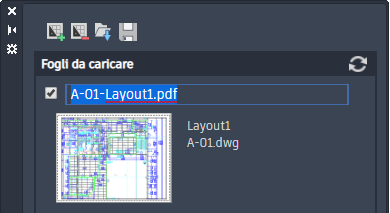

Nome del file PDF
Per default, il nome del file PDF è <nome disegno>-<nome layout>.PDF. Fare clic sul nome del file da modificare in modo dinamico.

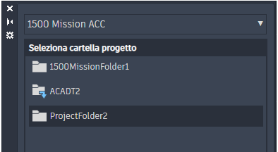

Visualizza i progetti disponibili in Autodesk Docs.
Selezionare un progetto dal menu a discesa, quindi selezionare una cartella all'interno del progetto. Fare clic su OK per caricare i layout selezionati come file PDF nella cartella del progetto.
