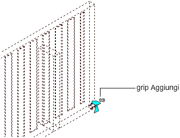

  1. Selezionare un radiatore.
  2. Fare clic sul grip (Aggiungi) di un connettore del radiatore.
