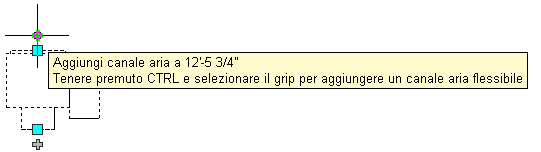

| Disegnare il canale aria direttamente da una parte multivista | Selezionare la parte multivista e fare clic sul grip Aggiungi in corrispondenza della connessione da cui si desidera iniziare il disegno. ![]() |

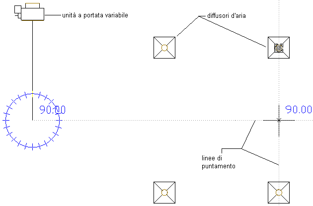

È possibile utilizzare gli snap di AutoCAD MEP 2022 toolset per disegnare nuove derivazioni sui segmenti di canale aria, nonché i grip Aggiungi in corrispondenza di parti multivista, canali aria e raccordi del canale aria per creare nuovi tratti.
Vista dall'alto di un sistema a linea singola semplice: unità a portata variabile connessa a quattro diffusori d'aria
