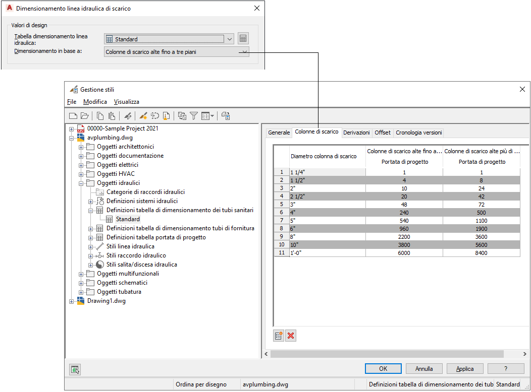

Informazioni sul dimensionamento della colonna di scarico
Quando si definisce il tratto di linea di scarico come colonna di scarico alta fino a tre piani o più di tre piani, i calcoli di dimensionamento vengono eseguiti in base ai dati della scheda Colonne di scarico della tabella di dimensionamento della linea idraulica di scarico (tabella di dimensionamento tubo), le cui definizioni si trovano in Gestione stili.
