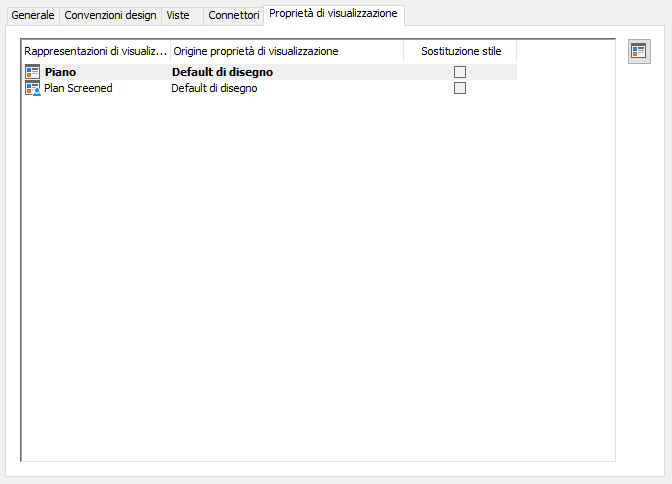

Per configurare le proprietà di visualizzazione di uno stile
gruppo Generale
comando Modifica stile.
| Per... | Procedere nel modo seguente... |
| Modificare la visualizzazione dei componenti dello stile di un oggetto, quali visibilità, layer o colore | Selezionare la rappresentazione di visualizzazione, fare clic su Sostituzione stile, quindi modificare le proprietà di visualizzazione del componente. |
| Ripristinare le impostazioni di default del disegno per la rappresentazione di visualizzazione | Fare clic su Sostituzione stile per annullare la sostituzione. |
| Modificare le impostazioni di visualizzazione specifiche per lo stile | Selezionare la rappresentazione di visualizzazione, fare clic su Modifica proprietà di visualizzazione, quindi fare clic sulla scheda Altro per eseguire le modifiche. La scheda Altro viene visualizzata solo in alcune rappresentazioni di visualizzazione. |
