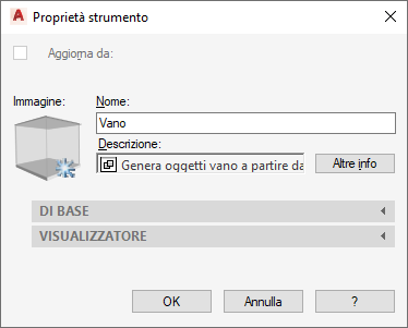

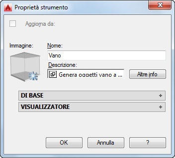

- Fare clic con il pulsante destro del mouse sul nuovo strumento per comandi, quindi scegliere Proprietà.
- In Nome immettere un nome per il nuovo strumento per comandi.
- In descrizione immettere la descrizione della funzione dello strumento.
- In Comando immettere il comando da eseguire quando viene selezionato lo strumento.
Suggerimento: Per un elenco di comandi disponibili in AutoCAD MEP 2022 toolset, immettere arx alla riga di comando, quindi immettere c (comandi).
- Fare clic su OK.
