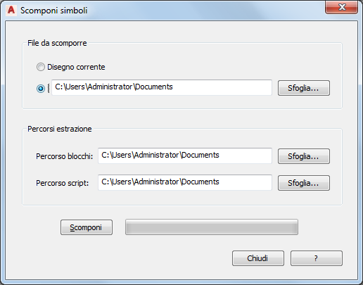

Per convertire un set di stili di simbolo schematico nei singoli blocchi
| Per... | Procedere nel modo seguente... |
| Convertire gli stili di simbolo schematico nel disegno corrente aperto in AutoCAD MEP 2022 toolset | Fare clic su Disegno corrente. |
| Convertire gli stili di simbolo schematico in un disegno salvato localmente sul computer | Fare clic sul pulsante di opzione accanto al percorso del file, fare clic su Sfoglia, selezionare il file di disegno, quindi fare clic su Apri. |
Se la cartella selezionata contiene disegni, durante la procedura di conversione verrà richiesto se si desidera sovrascrivere i disegni con lo stesso nome.
| Creare un nuovo script | Nella finestra di dialogo Seleziona file, specificare il percorso del nuovo script, immettere un nome, quindi fare clic su Salva. |
| Sovrascrivere il contenuto di uno script esistente | Nella finestra di dialogo Seleziona file, selezionare il disegno, fare clic su Salva, quindi fare clic su Sì per confermare che si desidera sovrascrivere il contenuto del disegno. |
Gli stili di simbolo schematico vengono convertiti nei blocchi utilizzati dalle viste dello stile e viene generato uno script associato basato sulle definizioni di stile.
