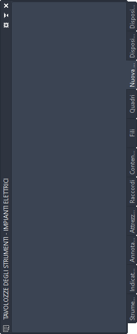

Creare un set di tavolozze degli strumenti vuoto | Specificare il percorso file di una cartella vuota. Quando si fa clic su OK nel passaggio successivo verrà creato un set di tavolozze degli strumenti vuoto, al quale è possibile aggiungere tavolozze e strumenti. Per ulteriori informazioni, vedere Creazione di una tavolozza degli strumenti e Personalizzazione degli strumenti. |
Set di tavolozze degli strumenti vuoto
