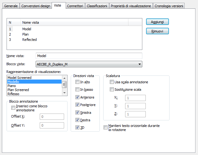

Scheda Viste per uno stile di dispositivo esistente
È possibile selezionare blocchi AutoCAD definiti nel disegno corrente.
Se lo si desidera è possibile applicare l'offset del blocco annotazione dal punto di inserimento specificando i valori desiderati in Offset X e Offset Y.
Se si definiscono più viste per cui sono specificate la stessa rappresentazione di visualizzazione e le stesse direzioni vista, è possibile visualizzare un oggetto utilizzando i blocchi vista annotativi e non annotativi contemporaneamente, nonché configurare diverse proprietà di visualizzazione dei blocchi vista. È ad esempio possibile che per uno stile di scatola di derivazione sia necessario un blocco vista che rappresenti la simbologia e un altro blocco vista che rappresenti l'annotazione. Ciò consente di definire l'aspetto del blocco vista annotazione configurando il componente di visualizzazione Annotazione per la scatola di derivazione, nonché di definire l'aspetto del simbolo configurando gli altri componenti di visualizzazione per la scatola di derivazione.
| Per scalare il blocco vista mediante… | Procedere nel modo seguente... |
| La scala di annotazione corrente | Selezionare Usa scala annotazione. L'opzione consente di scalare i blocchi in base alle dimensioni di stampa delle annotazioni specificate nella scheda Scala della finestra di dialogo Imposta disegno, moltiplicate per il fattore della scala di annotazione corrente. Nota: L'annotatività del simbolo, ovvero la relativa scalatura in base alla scala di annotazione, è determinata dall'impostazione Usa scala annotazione per il simbolo e non dalla proprietà annotativa nella definizione del blocco simbolo selezionata. Si noti inoltre che i raccordi idraulici vengono sempre scalati in base alla scala di annotazione corrente dello spazio modello. Per ulteriori informazioni, vedere Oggetti annotativi.
| Un fattore di scala specificato dall'utente | Selezionare Sostituzione scala e immettere il fattore di scala da utilizzare per la scalatura del blocco nelle coordinate X, Y e Z. Un valore superiore a 1 ingrandisce il blocco. Un valore compreso tra 0 e 1 riduce il blocco. Nota: Se oltre a questa opzione è selezionata anche l'opzione Usa scala annotazione, il blocco viene scalato utilizzando i fattori di scala immessi e il risultato viene moltiplicato per il fattore di scala della scala di annotazione corrente.
| Nessuna scala | Non selezionare le opzioni Usa scala annotazione o Sostituzione scala. |
