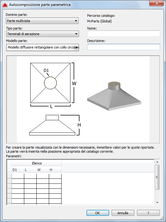

Per creare una parte parametrica utilizzando l'Autocomposizione parte parametrica
gruppo Genera
menu a discesa Strumenti
Autocomposizione parte parametrica..

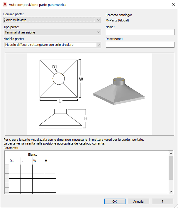

Autocomposizione parte parametrica:
Nella finestra di dialogo Opzioni è possibile specificare un catalogo per un dominio. Per ulteriori informazioni, vedere Impostazione dei percorsi dei cataloghi parti e del contenuto basato su stili.
Il nome parte viene utilizzato per rinominare il file XML che definisce la parte e viene visualizzato quando la parte è aperta nel Generatore di contenuti o nell'Editor cataloghi.
Gli utenti selezionano parti in base alla descrizione nelle finestre di dialogo per l'aggiunta e in quelle per la modifica. La descrizione viene inoltre utilizzata per creare i nomi delle dimensioni parte.

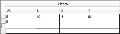

I valori vengono utilizzati per creare l'elenco di dimensioni parte. Per immettere un valore in una cella, fare doppio clic sulla cella, quindi immettere il valore. Per utilizzare i comandi Copia, Incolla e Cancella, fare clic con il pulsante destro del mouse sulla cella.
Esempio di parametri che visualizzano i valori per diffusore personalizzato con collo circolare
