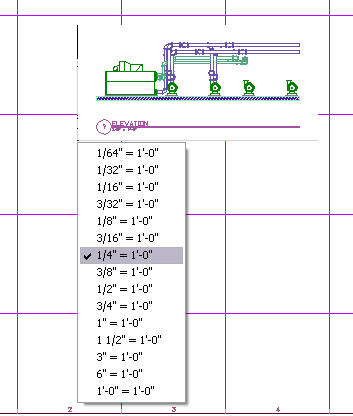

quindi specificare una finestra nel foglio. Se si desidera modificare le dimensioni della vista sul foglio, fare clic con il pulsante destro del mouse e scegliere una nuova scala.

Per spostare la finestra sul foglio, selezionare il contorno della finestra e utilizzare gli strumenti di modifica di base disponibili nel menu di scelta rapida. Per visualizzare altre parti del disegno della vista, è possibile regolare le dimensioni della finestra. È inoltre possibile attivare la vista dello spazio modello facendo doppio clic all'interno della finestra. Una volta attivata la vista dello spazio modello, è possibile spostare il disegno della vista o eseguirne lo zoom all'interno della finestra. Per disattivare la vista dello spazio modello e visualizzare nuovamente lo spazio carta, fare doppio clic all'esterno della finestra. Nello spazio carta non sono consentite modifiche al disegno all'interno della finestra.
