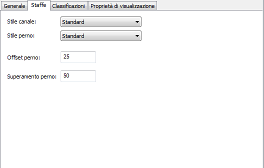

  3. Fare clic sulla scheda Staffe.
  4. In Stile canale selezionare lo stile di elemento strutturale da utilizzare per il canale.
    Attenzione: Sono disponibili per la selezione gli stili di elemento strutturale del disegno corrente che includono nel rispettivo nome o descrizione le parole staffa e canale.
  5. In Stile perno selezionare lo stile di elemento strutturale da utilizzare per il perno.
    Attenzione: Sono disponibili per la selezione gli stili di elemento strutturale del disegno corrente che includono nel rispettivo nome o descrizione le parole staffa e perno.
  6. In Offset perno immettere la distanza da lasciare tra l'estremità del supporto e il perno.
  7. In Superamento perno immettere la distanza da lasciare tra la parte inferiore del supporto e l'estremità finale del perno.
