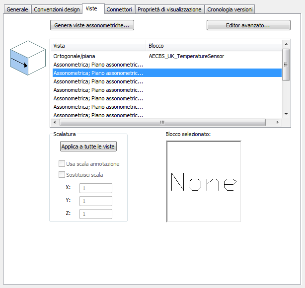

Scheda Viste per uno stile di simbolo schematico esistente
| Per… | Procedere nel modo seguente... |
| Orientare il simbolo in base alla direzione della linea schematica | Selezionare Simbolo in linea. |
| Orientare il simbolo verticalmente rispetto al suolo indipendentemente dalla direzione della linea schematica | Selezionare Simbolo verticale. |
Se l'opzione non viene selezionata, i blocchi vengono creati nel disegno e restano disponibili per la selezione, tuttavia non vengono assegnati automaticamente alle viste dello stile.
Vengono create le viste assonometriche e i blocchi vista associati in base al blocco selezionato per la vista ortogonale del piano.
| Per scalare il blocco simbolo mediante... | Procedere nel modo seguente... |
| La scala di annotazione corrente | Selezionare Usa scala annotazione. L'opzione consente di scalare i blocchi in base alle dimensioni di stampa delle annotazioni specificate nella scheda Scala della finestra di dialogo Imposta disegno, moltiplicate per il fattore della scala di annotazione corrente. Nota: L'annotatività del simbolo, ovvero la relativa scalatura in base alla scala di annotazione, è determinata dall'impostazione Usa scala annotazione per il simbolo e non dalla proprietà annotativa nella definizione del blocco simbolo selezionata. Si noti inoltre che i simboli schematici vengono sempre scalati in base alla scala di annotazione corrente nello spazio modello. Per ulteriori informazioni, vedere Oggetti annotativi.
| Un fattore di scala specificato dall'utente | Selezionare Sostituzione scala e immettere il fattore di scala da utilizzare per la scalatura del blocco nelle coordinate X, Y e Z. Un valore superiore a 1 ingrandisce il blocco. Un valore compreso tra 0 e 1 riduce il blocco. Nota: Se oltre a questa opzione è selezionata anche l'opzione Usa scala annotazione, il blocco viene scalato utilizzando i fattori di scala immessi e il risultato viene moltiplicato per il fattore di scala della scala di annotazione corrente.
| Nessuna scala | Non selezionare le opzioni Usa scala annotazione o Sostituzione scala. |
Per specificare le rappresentazioni di visualizzazione e le direzioni vista in cui visualizzare il blocco vista è possibile utilizzare anche la finestra di dialogo Viste, anche se in genere queste impostazioni vengono configurate automaticamente quando si generano i blocchi vista.
