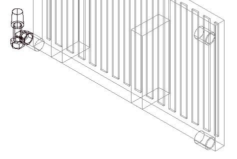

Per spostare una valvola su un altro connettore mantenendo l'allineamento
  1. Selezionare la parte multivista di tipo valvola per radiatori.

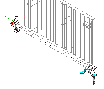

  2. Fare clic sul grip di allineamento sulla valvola o sulla parte che si desidera spostare.
  3. Selezionare un altro connettore del radiatore a cui allineare la valvola selezionata.
    In tal modo, si sposta la parte multivista mantenendo l'allineamento con la posizione originale.
