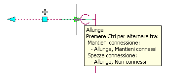

È possibile modificare la lunghezza dei segmenti di linee schematiche mediante i grip Allunga
. I grip vincolano i segmenti ai rispettivi angoli correnti, pertanto risultano particolarmente utili per la modifica della lunghezza di segmenti di linee schematiche già inseriti.
Quando si utilizza il grip Allunga su un'estremità connessa ad un altro oggetto, è necessario specificare se AutoCAD MEP 2022 toolset deve mantenere la connettività tra gli oggetti.
Segmento di linea schematica non connesso
Segmento di linea schematica connesso
