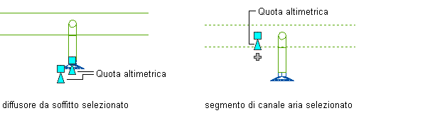

I grip Quota altimetrica (
) consentono di modificare la quota altimetrica delle parti multivista HVAC e dei segmenti di canale aria durante la connessione degli stessi a tratti di canale aria esistenti nelle viste laterali e assonometriche. I grip Quota altimetrica per le parti multivista HVAC vengono visualizzati in corrispondenza dei punti di inserimento e dei punti connettore. I grip Quota altimetrica per i segmenti di canale aria consentono di modificare la quota altimetrica relativa alla parte superiore, alla linea d'asse o alla parte inferiore del segmento.

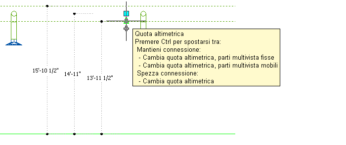

Se la parte o il segmento di canale aria è connesso ad altri oggetti, è necessario specificare se si desidera mantenere la connettività quando si modifica la quota altimetrica in AutoCAD MEP 2022 toolset.

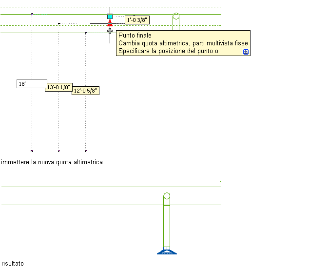

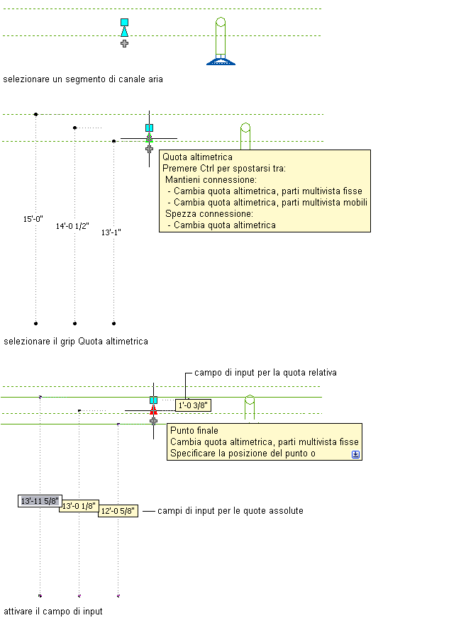

Nelle immagini seguenti viene illustrato come modificare la quota altimetrica di un segmento di canale aria.
Grip Quota altimetrica del segmento di canale aria selezionato
Campo di input attivato
