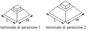

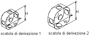

Risulta vantaggioso creare parti parametriche nel caso, ad esempio, di attrezzature e raccordi. Attrezzature come terminali di aerazione, scatole di derivazione o serbatoi condividono le stesse caratteristiche geometriche; le dimensioni delle caratteristiche, tuttavia, cambiano in base al design. Gli esempi che seguono rappresentano parti parametriche per ciascun modulo.
Terminali di aerazione con dimensioni differenti
Scatole di derivazione con dimensioni differenti

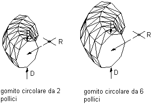

Alcuni raccordi, ad esempio gomiti, T e croci condividono inoltre caratteristiche geometriche le cui dimensioni cambiano in base al design. Ad esempio, un gomito arrotondato da 2 pollici presenta lo stesso aspetto di un gomito arrotondato da 6 pollici, fatta eccezione per il diametro e il raggio del gomito. Tramite la creazione di una parte parametrica è possibile generare un singolo modello 3D di un gomito circolare e assegnare parametri per il diametro e il raggio del gomito, di dimensioni variabili in base alle esigenze. Quando viene posizionato nel disegno, il gomito viene creato dinamicamente in base ai valori di diametro e raggio specificati contestualmente.
Gomiti con dimensioni differenti

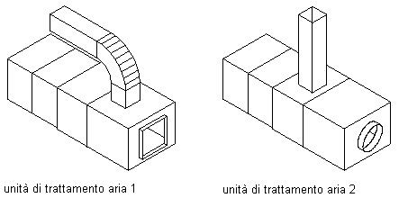

È possibile creare attrezzature, denominate anche parti multivista, come parti basate su blocchi. Le parti multivista, ad esempio unità di trattamento dell'aria, centri controllo motore o pompe, sono generalmente costituite da un gruppo di parti univoche con le proprie caratteristiche geometriche. Forma, dimensione, punti di connessione e proprietà quali produttore o materiale possono variare.
Un'unità di trattamento dell'aria a gas e un'unità di trattamento dell'aria elettrica, ad esempio, differiscono non solo per forma e dimensione, ma anche per il posizionamento dei punti di connessione e il tipo di connettori richiesti.
Unità di trattamento dell'aria differenti
