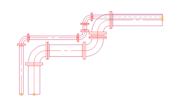

Informazioni sulla risoluzione di un conflitto in un percorso di tubi paralleli
Quando si utilizza il comando PARALLELROUTING per aggiungere tubi paralleli, è possibile che venga specificato un punto o un valore di proprietà che causa un conflitto tra due tubi nel percorso. Tale situazione in genere si verifica quando si specifica una curva poco pronunciata o si modifica la quota altimetrica durante la configurazione del percorso di tubi con diametro diverso, come illustrato nella figura seguente:
Quando si verifica un conflitto, viene visualizzata una finestra di dialogo in cui viene richiesto di eseguire un'operazione. Procedere in uno dei modi seguenti:
