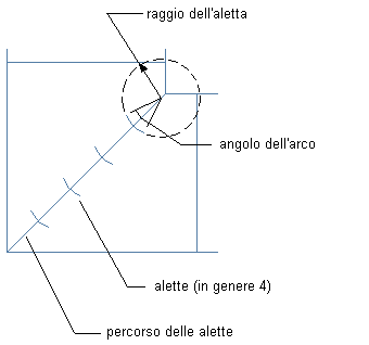

Vista dall'alto di un gomito ad angolo con alette girevoli

| Raggio | Raggio di curvatura per le alette. |
| Angolo dell'arco | Determina la dimensione dell'arco dell'aletta rispetto al percorso circolare che definisce l'aletta. Ad esempio 45° è 1/8 del percorso circolare. |
| Numero di alette | Il numero totale di alette da aggiungere a ciascun raccordo; lo spazio tra le alette viene stabilito in modo che sia uniforme lungo il percorso delle alette. |

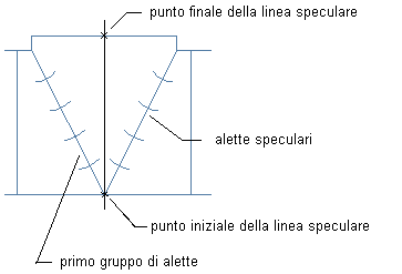

| Rispecchiare le alette correnti | Per i T. Crea una copia speculare del primo gruppo di alette intorno ad una linea specificata. ![]() |
| Mantenere il percorso delle alette? | Consente di visualizzare il percorso delle alette sul raccordo; specificare no per non mostrare il percorso delle alette. |
Vengono aggiunte alette a ciascun raccordo della stessa dimensione e sottotipo.
Un secondo gruppo di alette viene aggiunto al T.
