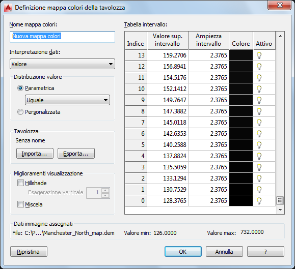

Set di strumenti AutoCAD Raster Design consente di visualizzare una superficie di un terreno DEM, con codifica dei colori in base ad elevazione, grado di pendenza o aspetto (direzione della pendenza). Nella finestra di dialogo Definizione mappa colori della tavolozza, specificare quali di questi attributi dovranno essere visualizzati, quindi impostare il numero degli intervalli di valori, il colore da assegnare a ciascun intervallo e la strategia da utilizzare per la distribuzione degli intervalli sull'intera gamma di valori dei dati.
Quando si definisce una distribuzione di valori, si potrà selezionare una deviazione uguale, quantile o standard. Per ottenere una mappa di tipo tradizionale, selezionare una distribuzione uguale degli intervalli. Se i punti dati sono raggruppati attorno ad un particolare valore e si desidera visualizzare tale sottoinsieme di intervalli con un maggiore livello di dettaglio, scegliere una distribuzione quantile per inserire un ugual numero di punti dati in ciascun intervallo. La terza opzione di scelta è rappresentata da una distribuzione con deviazione standard, in base alla quale gli intervalli vengono divisi simmetricamente al di sopra e al di sotto della media aritmetica del valore dei dati. Questa distribuzione è particolarmente utile per visualizzare l'intervallo medio o le tendenze dominanti nella pendenza e nell'elevazione della superficie.
