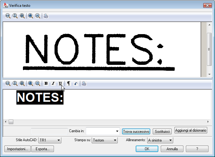

  11. Fare clic sul menu RasterRiconoscimento testoRiconosci testo.
  12. Disegnare un rettangolo attorno alla parola NOTES procedendo nel seguente modo: fare clic sull'angolo superiore sinistro, premere Invio per impostare l'angolo su 0 e fare clic sull'angolo inferiore destro.
    La parola NOTES: è visualizzata sia nel riquadro di visualizzazione (riquadro superiore) che nel riquadro di modifica (riquadro inferiore) della finestra Verifica testo. Se la parola NOTES: non appare sottolineata nel riquadro di modifica, fare clic e trascinare per selezionare la parola e fare clic sull'opzione di sottolineatura nella barra degli strumenti Modifica. Se il motore di riconoscimento dovesse aver inserito dei caratteri in più, cancellarli nel riquadro di modifica.
  13. Fare clic su OK per inserire la parola NOTES: nel disegno come testo multilinea AutoCAD.

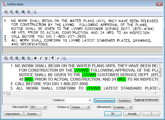

  14. Digitare s nella riga di comando per visualizzare la finestra di dialogo Impostazioni riconoscimento testo.
  15. Modificare le seguenti impostazioni.
    • Nella sezione Input, selezionare le caselle di controllo Maiuscole, Numeri, Punteggiatura e Varie.
    • Nella sezione Output AutoCAD, impostare il Tipo di output su Testom e impostare Stile AutoCAD su TR1.
    • Nella sezione Visualizzazione di verifica, deselezionare le caselle relative alla formattazione del testo e selezionare Abilita verificatore.
    Fare clic su OK.
  16. Disegnare un rettangolo attorno al testo dei punti 1, 2 e 3 procedendo nel seguente modo: fare clic sull'angolo superiore sinistro, premere Invio per impostare l'angolo su 0 e fare clic sull'angolo inferiore destro.
    Viene visualizzata la finestra Verifica testo. Nel riquadro di visualizzazione viene visualizzato il testo raster originale mentre nel riquadro di modifica viene visualizzato l'output del motore di riconoscimento.
  17. Esaminare le aree di testo evidenziato nel riquadro di modifica. Fare clic sul pulsante Trova successivo per visualizzare, nella casella Cambia in, la prima parola dubbia o il primo carattere rifiutato. Selezionare una parola dall'elenco a discesa Cambia in o digitare la parola corretta nella casella, quindi fare clic su Sostituisci. Fare clic sul pulsante Aggiungi al dizionario per aggiungere la parola o l'acronimo al dizionario di riconoscimento. Quando si fa clic su OK, viene richiesto di aggiungere la parola anche al dizionario personalizzato AutoCAD.
    Attenzione: Dal momento che non esistono motori di riconoscimento precisi in modo assoluto, è necessario esaminare accuratamente i risultati riportati nel riquadro di modifica, non solo le aree evidenziate, ed apportare tutte le necessarie modifiche.
  18. Una volta effettuate le modifiche, fare clic su OK per inserire il nuovo testo AutoCAD nell'immagine.
    Suggerimento: Per allineare il blocco di testo è possibile utilizzare il comando SPOSTA di AutoCAD. Per modificare il testo, selezionarlo, fare clic con il pulsante destro e selezionare Modifica testom.
