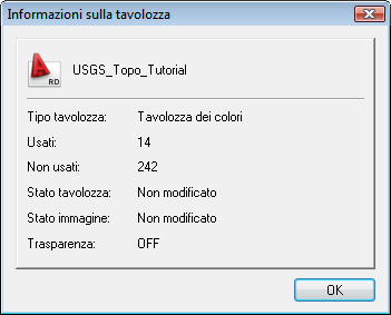

  3. Nella finestra di dialogo Gestore tavolozza, fare clic sul menu TavolozzaInformazioni. La finestra di dialogo Informazioni sulla tavolozza mostra che soltanto 90 colori su 256 sono utilizzati per questa immagine e la trasparenza sfondo non è attivata. Fare clic su OK.
