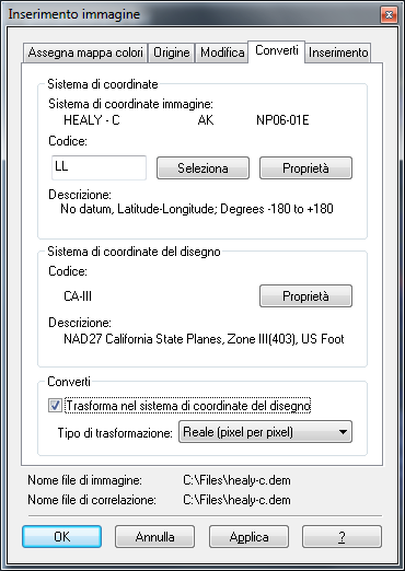

Scheda Converti (finestra di dialogo Inserimento immagine)
Utilizzare questa scheda per convertire il sistema di coordinate di un'immagine nel sistema di coordinate utilizzato in un file di disegno. Nella maggior parte dei casi, il sistema selezionerà il codice corretto e i valori correlati. Questa scheda viene visualizzata se Set di strumenti AutoCAD Raster Design è stato installato su un'applicazione geografica Autodesk quale il Set di strumenti AutoCAD Map 3D o AutoCAD Land Desktop oppure se viene aperto un disegno abilitato per il sistema di coordinate GIS.
Immettere il codice
Immettere il codice del sistema di coordinate, se disponibile. In tal modo vengono aggiornati gli elenchi Categoria e Sistemi di coordinate per identificare il sistema di coordinate specificato dal codice. Dopo aver inserito il codice, è possibile inoltre fare clic su Proprietà per visualizzare ulteriori informazioni sul sistema di coordinate.
Selezionare una categoria dall'elenco
Visualizza la categoria generale per il sistema di coordinate, ad esempio UTM o Lat Longs.
Sistemi di coordinate nella categoria
Visualizza il sistema di coordinate specifico per l'immagine.
Converti nel sistema di coordinate del disegno
Selezionare questa opzione per convertire l'immagine nel sistema di coordinate utilizzato nel disegno, visualizzato qui per riferimento.
Tipo di trasformazione
Selezionare una delle seguenti opzioni:
  • Reale (pixel per pixel): produce risultati ottimali.
  • Foglio di gomma a 4 punti: trasformazione approssimata, più precisa in prossimità dei punti di controllo.
  • Affine a 3 punti: replica la trasformazione eseguita su tipi di dati non modificabili.
OK
Verifica la conversione e inserisce l'immagine convertita nel disegno.
Applica
Verifica la conversione e visualizza un'anteprima dell'immagine convertita.
