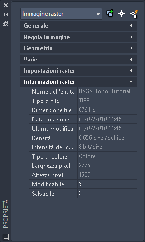

  3. Selezionare la cornice dell'immagine del trattore.
  4. Fare clic con il pulsante destro del mouse e selezionare Proprietà per visualizzare la relativa finestra.
  5. Scorrere alla fine dell'elenco delle proprietà.
    Questo esempio mostra quale aspetto avrà la finestra Proprietà quando è selezionata un'immagine. L'immagine raster è selezionata e i dati dell'immagine sono visualizzati in Informazioni, alla fine dell'elenco delle proprietà.
  6. Visualizzazione dello stato di modifica di un'immagine
  7. Fare clic sulla riga Modificabile, quindi su alla fine della riga.
    La finestra di dialogo Stato di modifica indica che è possibile modificare e salvare questa immagine. Se non è possibile modificare o salvare un'immagine, aprire la finestra di dialogo Stato di modifica per visualizzarne la causa.
  8. Fare clic su Chiudi.
