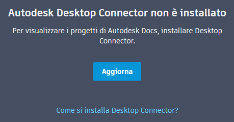

Autodesk Docs consente di aprire e salvare i file nelle unità connesse. Per accedere alle unità connesse in Autodesk Docs, è necessario avere installato Desktop Connector.
Desktop Connector è un servizio desktop che integra l'origine (o l'origine dati) della gestione dei dati di Autodesk con la struttura di cartelle e file del desktop per semplificare la gestione dei file.
I file nell'origine dati vengono replicati in un'unità connessa. È possibile gestire i file nell'origine dati attraverso l'unità connessa, come si farebbe con qualsiasi altra cartella nel computer. Le modifiche apportate nell'unità connessa vengono caricate automaticamente nell'origine dati.
Fare clic su Come si installa Desktop Connector? nella scheda Inizia e seguire le istruzioni per scaricare e installare Desktop Connector.
