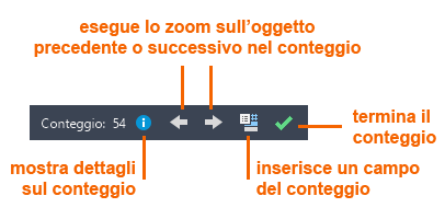

Consente di conteggiare in modo rapido e accurato le istanze di oggetti nel disegno. È possibile inserire una tabella con i dati del conteggio nel disegno corrente.
 o
 o  per aprire la tavolozza Conteggio e visualizzare ulteriori dettagli.

CONTEGGIO: conteggia ed evidenzia le istanze dell'oggetto selezionato nel disegno.
CHIUDICONTEGGIO: chiude la barra degli strumenti Conteggio e chiude il conteggio.
CAMPOCONTEGGIO: crea un campo che è impostato sul valore del conteggio corrente.
ELENCOCONTEGGIO: apre la tavolozza Conteggio per visualizzare e gestire i blocchi conteggiati.
CHIUDIELENCOCONTEGGIO: chiude la tavolozza Conteggio.
NAVCONTEGGIOSUC: esegue lo zoom dell'oggetto successivo nel risultato del conteggio.
NAVCONTEGGIOPREC: esegue lo zoom dell'oggetto precedente nel risultato del conteggio.
TABELLACONTEGGIO: inserisce una tabella contenente i nomi dei blocchi e il conteggio corrispondente di ciascun blocco nel disegno.
