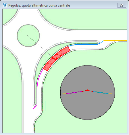

Il diagramma Proprietà rotatoria viene utilizzato per illustrare la terminologia. Selezionare il pulsante Diagramma per visualizzare il diagramma e fare nuovamente clic per nasconderlo. Se si fa clic all'interno di campi diversi, la visualizzazione del diagramma cambia per il parametro selezionato.
Esempio di visualizzazione del diagramma
