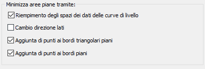

Quando si aggiungono curve di livello ad una definizione di superficie, la finestra di dialogo Aggiungi dati delle curve di livello include le impostazioni di default per minimizzare le aree piane, come illustrato nella figura 6.
Figura 6: Impostazioni di default in seguito all'aggiunta dei dati delle curve di livello
Se si aggiungono tutti i dati delle curve di livello in un'unica operazione, utilizzare le tre impostazioni di default illustrate nella figura 6 per modificare le curve di livello e creare una superficie più accurata. In Autodesk Civil 3D queste opzioni vengono utilizzate per correggere le aree piane controllando le quote altimetriche circostanti, interpolando i nuovi punti e suddividendo i triangoli.
Se si aggiungono dati delle curve di livello in due o più batch, deselezionare le caselle di controllo per i batch iniziali, in modo che le curve di livello non vengano modificate in base a dati incompleti. Quando si aggiunge il batch finale di dati delle curve di livello, selezionare le tre caselle di controllo per correggere le curve di livello in base al gruppo di dati completo.
