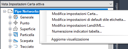

In Autodesk Civil 3D il controllo degli indicatori tabella viene mantenuto nella scheda Impostazioni dell'Area strumenti. Dalla Vista principale, fare clic con il pulsante destro del mouse sul nome della Carta e selezionare Numerazione indicatori tabella.
Figura 18: opzione di numerazione degli indicatori di tabella

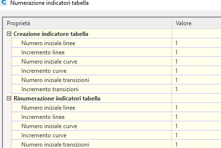

Durante la creazione di indicatori, per default non vengono creati duplicati, anche se il numero iniziale è impostato su un numero duplicato. Per creare duplicati, utilizzare il comando di rinumerazione degli indicatori.
Figura 19: finestra di dialogo per il controllo degli indicatori tabella
