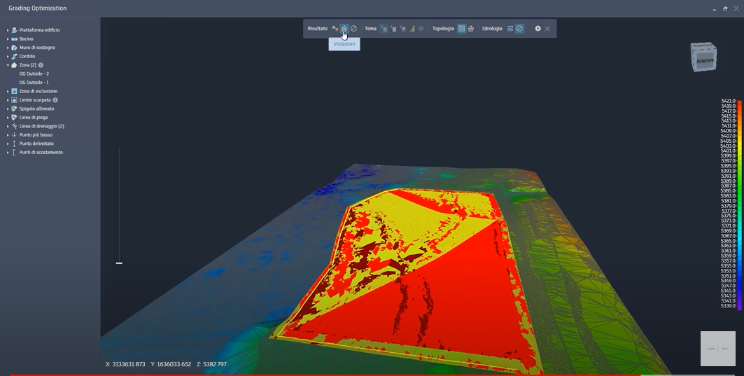

Visualization Display - Questa è l'area di visualizzazione per i dati di scarpata ottimizzati. Sono disponibili diversi temi di visualizzazione per la superficie durante e dopo l'ottimizzazione. Lo scorrimento a sinistra della visualizzazione amplia i contorni della superficie per facilitare la visualizzazione di piccole modifiche di quota altimetrica.
Optimization Toolbar - Questa barra di strumenti nella parte inferiore della schermata consente di specificare i vincoli globali, la qualità di mesh e triangoli, le opzioni di visualizzazione e le viste di stampa della convergenza. Una volta specificato tutto ciò, fare clic su Ottimizza per avviare il processo.

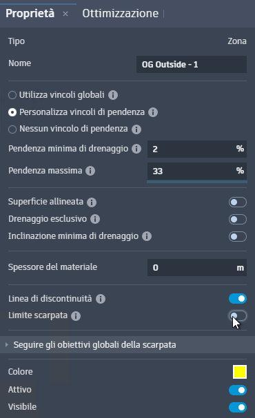

  4. Una volta definiti gli oggetti scarpata, è possibile modificarli. Per modificare l'oggetto scarpata, selezionarlo nella Carta o dal Browser oggetti scarpata. Con la finestra Oggetti scarpata aperta, è possibile modificare le proprietà di ciascun oggetto facendo clic con il pulsante destro del mouse su di esso e selezionando Proprietà.

  1. Iniziare l'ottimizzazione scarpata facendo clic su Ottimizza nella barra degli strumenti inferiore. È possibile interrompere il processo di ottimizzazione in qualsiasi momento facendo clic su Interrompi nella barra degli strumenti inferiore.
  2. È possibile visualizzare il processo di ottimizzazione facendo clic sull'icona della barra degli strumenti di visualizzazione nella parte inferiore dell'interfaccia. La barra degli strumenti verrà visualizzata nello spazio modello.

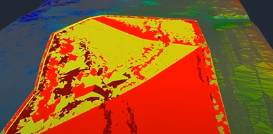

Dalla barra degli strumenti di visualizzazione, è possibile scegliere tra i temi di visualizzazione, tra cui Violazioni, Sterro-riporto e Quota altimetrica.
Durante l'esecuzione dello strumento, il numero di violazioni deve raggiungere un valore minimo. Se si è soddisfatti dell'ottimizzazione, è possibile interrompere il processo e inviare la superficie risultante a Civil 3D come superficie TIN propria.
Inoltre, è possibile fare clic su Tracciati di convergenza dalla barra degli strumenti inferiore per visualizzare l'avanzamento dell'ottimizzazione mentre viene eseguita all'interno dei parametri stabiliti.

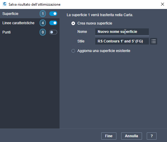

  1. Per inviare la superficie con pendenza a Civil 3D, fare clic sul pulsante Invia risultato ottimizzato nella barra degli strumenti inferiore. In Civil 3D dovrebbe essere visualizzata una nuova finestra. La superficie ottimizzata può essere trasferita nella Carta come nuova superficie, oppure può aggiornare una superficie esistente.
    Assegnare un nome al risultato dell'ottimizzazione e scegliere lo stile da salvare.
