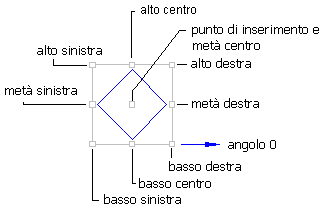

Specifica il punto in cui il componente di blocco è associato al punto di ancoraggio. I punti di associazione sono calcolati in base ad un rettangolo che comprende il blocco, la cui dimensione viene determinata includendo il valore Spazio specificato nella categoria Bordo. Nella seguente illustrazione sono visualizzati i punti di associazione del blocco:
