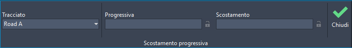

    Viene visualizzata la scheda contestuale della barra multifunzione dello scostamento di progressiva.
  3. Specificare una progressiva immettendo un valore di progressiva nella barra multifunzione o nella riga di comando oppure facendo clic nella Carta.
    Suggerimento: È possibile bloccare il valore della progressiva facendo clic sull'icona a forma di lucchetto accanto al campo Progressiva nella barra multifunzione oppure utilizzando l'opzione di blocco della riga di comando. Il blocco del valore consente di utilizzare lo stesso valore di progressiva ripetutamente senza che venga richiesto di immettere un valore.
  4. Specificare una distanza di scostamento immettendo un valore di scostamento nella barra multifunzione o nella riga di comando oppure facendo clic nella Carta.
    Suggerimento: È possibile bloccare il valore di scostamento facendo clic sull'icona a forma di lucchetto accanto al campo Scostamento nella barra multifunzione oppure utilizzando l'opzione di blocco della riga di comando. Il blocco del valore consente di utilizzare lo stesso valore di scostamento ripetutamente senza che venga richiesto di immettere un valore.
