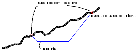

  • Superficie: specifica che le linee di proiezione della scarpata verranno estese dall'impronta fino a quando non si ottiene una corrispondenza in una superficie. Ogni volta che si crea una scarpata utilizzando questi criteri, verrà richiesto di selezionare una superficie obiettivo.
    Superficie come limite scarpata (vista sezioni)

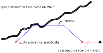

  • Quota altimetrica: specifica che le linee di proiezione della scarpata verranno estese dall'impronta fino al raggiungimento di una quota altimetrica specificata. Immettere un numero positivo o negativo nel campo Quota altimetrica.
    Quota altimetrica come limite scarpata (vista sezioni)

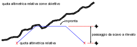

  • Quota altimetrica relativa: specifica che le linee di proiezione della scarpata verranno estese dall'impronta fino al raggiungimento di una quota altimetrica (profondità o altezza) relativa all'impronta stessa. Immettere un numero positivo o negativo nel campo Quota altimetrica relativa.
    Quota altimetrica relativa come limite scarpata (vista sezioni)

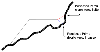

Ordine di ricerca
Specifica se effettuare per prima la ricerca di pendenze in scavo o di pendenze in rilevato qualora siano valide entrambi. Ad esempio, laddove la superficie obiettivo presenta una pendenza ripida, è possibile che sia la pendenza in scavo che quella in rilevato intersechino la superficie.
  • Prima sterro: crea la scarpata cercando di estenderla/disegnarla verso l'alto. Se non viene trovata alcuna soluzione, la costruzione della scarpata viene effettuata verso il basso.
  • Prima riporto: crea la scarpata cercando di estenderla/disegnarla verso il basso. Se non viene trovata alcuna soluzione, la costruzione della scarpata viene effettuata verso il basso.
Risultati diversi ottenuti in base alle impostazioni Prima sterro e Prima riporto (vista sezioni)

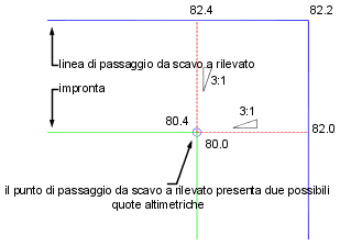

Sovrapposizione angolo interno

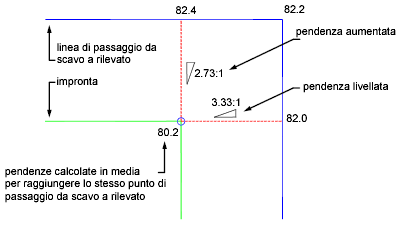

Specifica in che modo vengono eliminate le proiezioni dell'angolo interno quando l'angolo dell'impronta presenta diverse quote altimetriche. Questa situazione produce due possibili quote altimetriche del punto di fine scarpata. È possibile scegliere di calcolare la media delle pendenze per raggiungere lo stesso punto oppure diminuire o aumentare una delle pendenze.
Conflitto delle quote altimetriche degli angoli (vista piana)

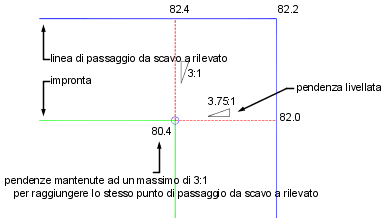

  • Utilizza pendenza media: calcola la media delle pendenze per raggiungere lo stesso punto di fine scarpata.
  • Mantieni pendenza come massimo: mantiene la pendenza o la pendenza percentuale specificata come massimo e livella la pendenza proiettata dall'impronta su un lato.

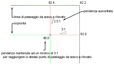

  • Mantieni pendenza come minimo: mantiene la pendenza o la pendenza percentuale specificata come minimo e aumenta la pendenza proiettata dall'ombra su un lato.
