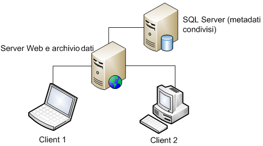

Per la maggioranza dei team si consiglia la configurazione ad area singola. Il server Vault viene installato in un solo sistema, mentre il componente client Vault viene installato in tutti i sistemi che devono comunicare con il server. Il server memorizza tutte le copie principali dei file di dati e i client possono accedere ai file memorizzati nel server. Per ottimizzare le prestazioni, si consiglia di utilizzare un server dedicato sia per l'archivio di file che per i metadati condivisi.
Architettura Vault ad area singola
Questo tipo di modello garantisce la flessibilità necessaria per scegliere una configurazione adatta alle esigenze specifiche in base a criteri quali il numero di utenti che devono condividere i dati, la distribuzione degli utenti all'interno dei team di progettazione e la quantità di dati di progetto che devono essere prodotti dagli utenti.

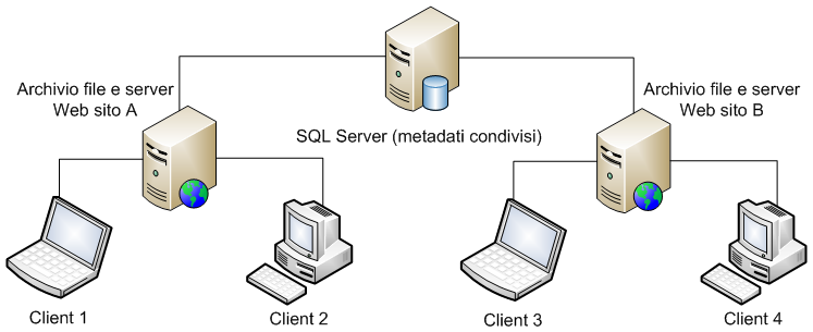

La funzionalità multiarea facoltativa di Vault è progettata per supportare gruppi di lavoro ubicati in posizioni geografiche diverse che condividono Vault. Una singola istanza di SQL remoto gestisce più server, ciascuno con il proprio archivio di file, presso siti aziendali separati. A seconda del livello di autorizzazione, tutti gli utenti possono visualizzare tutti i file come se il sistema fosse un singolo database.
Architettura Vault multiarea
Quando un utente estrae un file memorizzato in un'altra area, il sistema replica tale file presso l'area dell'utente. Finché il file rimane condiviso, il sistema aggiorna tale copia con le eventuali modifiche. I database Vault ed i singoli file vengono replicati solo quando vengono effettivamente utilizzati. Le operazioni di backup e ripristino possono essere gestite da qualunque area che abbia tutti i database Vault abilitati. Per ulteriori informazioni, vedere la Guida di Autodesk Vault.
