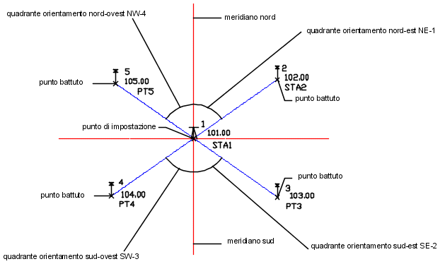

Differenza di direzione tra due linee convergenti misurata in gradi, radianti o gradi centesimali.
Angolo orizzontale misurato da un'estensione della linea precedente, a destra o a sinistra.

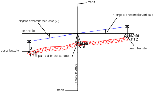

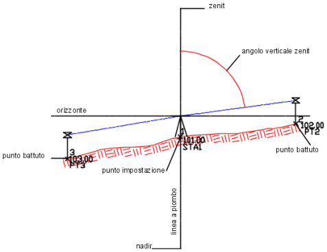

L'angolo nadir è l'opposto dello zenit.
Controlla la spaziatura angolare delle linee di discontinuità integrate lungo i segmenti curva, ad esempio negli angoli. Utilizzato per la creazione di superfici dagli oggetti scarpata.
Angolo al di sopra o al di sotto del piano orizzontale. L'angolo viene espresso in GGMMSS (gradi, minuti, secondi) da questo orizzonte. Gli angoli verticali che esprimono una pendenza in discesa dalla progressiva strumentale sono descritti con un valore negativo. Gli angoli zenit sono simili agli angoli verticali, con la differenza che un angolo zenit ha un piano di riferimento verticale.
Il punto direttamente al di sopra della testa dell'osservatore o il punto in cui la linea verticale di un osservatore interseca la sfera celeste. L'opposto dello zenit e il nadir.

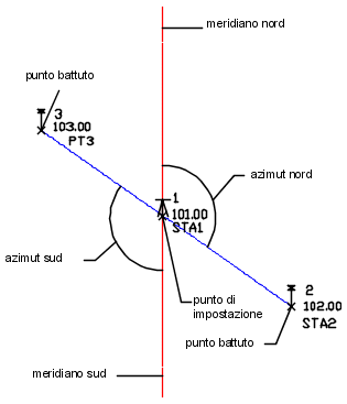

Angolo in senso orario misurato da un meridiano di riferimento. Detto anche azimut nord. Può variare da 0 a 360 gradi. Un azimut negativo viene convertito in un valore in senso orario.
Azimut derivato da punti solari o da punti astrali.
Gli azimut a sud dell'equatore vengono misurati in senso orario (a partire dal punto nord andando verso est).

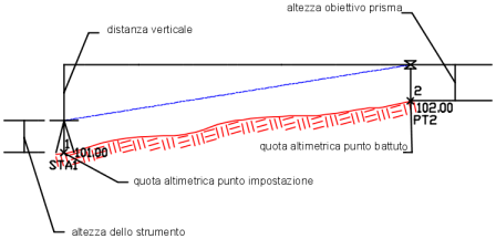

Le distanze e gli angoli verticali vengono convertiti automaticamente in distanze e angoli orizzontali quando si regola una sequenza di poligonale o si esegue la regolazione dei minimi quadrati sui dati osservati.
