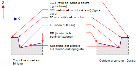

Nella figura seguente viene illustrato un esempio di definizione di oggetti:
Nella figura che segue vengono illustrati i codici oggetto seguenti:
