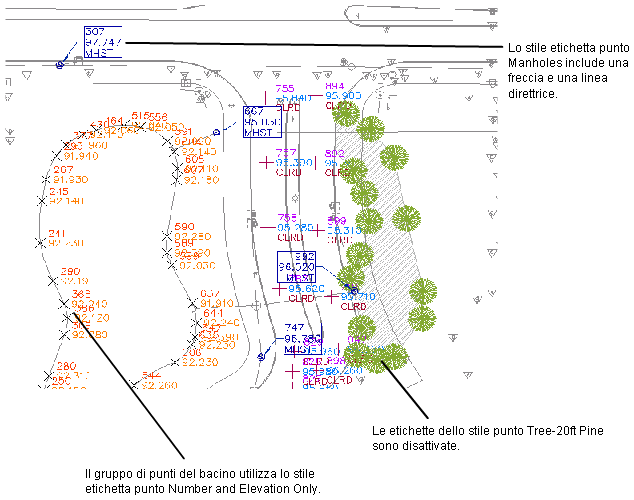

Per controllare l'aspetto di un simbolo punto in una Carta, selezionare un simbolo punto di default o crearne uno nuovo.
Esempi di stili delle etichette dei punti
Man mano che si creano i punti nella Carta, è possibile etichettarli automaticamente con criteri predefiniti.
