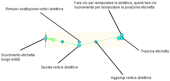

Utilizzare i grip per aggiungere, spostare e ripristinare i vertici della direttrice. È possibile aggiungere tutte le direttrici desiderate.
Come spostare un vertice di direttrice
- Fare clic su un'etichetta trascinata che dispone di almeno due linee direttrici.
- Selezionare il grip
, quindi selezionare una nuova posizione per il vertice.
Come aggiungere un vertice di direttrice
- Fare clic su un'etichetta trascinata e selezionare il grip
- Spostare il grip nella nuova posizione. Viene creato un vertice. Si noti che i nuovi grip
vengono visualizzati sulle linee direttrici risultanti. Utilizzare questi grip per creare vertici aggiuntivi. Nota: Se nelle opzioni di intestazione dello stile etichetta il tipo di direttrice è impostato su spline, in AutoCAD viene effettuato un adattamento della spline passando attraverso i vertici.
Come rimuovere un vertice di direttrice
, il vertice adiacente viene ripristinato.
Come reimpostare le direttrici
, la linea direttrice viene ripristinata allo stato originale.
Nota: Fare clic sul grip
una seconda volta per ripristinare lo stato precedente al trascinamento di un'etichetta trascinata.
