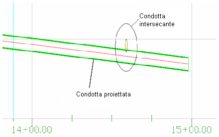

Nell'illustrazione riportata di seguito sono mostrate un'intersezione di condotta e una condotta proiettata in una vista sezioni.
